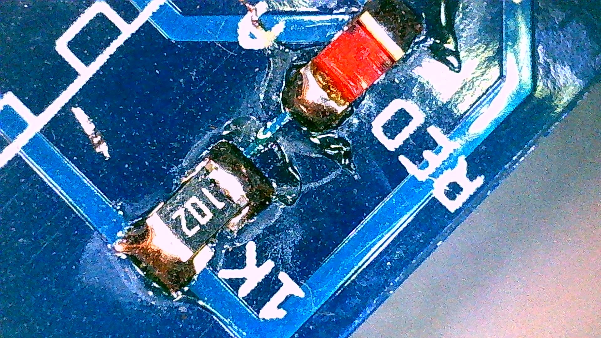

sind die weißen Beschriftungen so richtig? "PBI 600/800XL" mitten auf dem Steckverbinder und "E$2" und "E$3" neben Widerstand und LED?

... das kann ich so bestätigen. Sowohl auf der XL als auch auf der XE Platine befindet sich nix außer Buchsen:

Olix schrieb: ich hab zwar einen Freezer 2011 mit XE-Platine und würde Dir ja gerne helfen, aber auf der XE Adapterplatine sind nur mechanische Komponenten.
Also auf Deinem Bild ist eindeutig eine LED und ein Widerstand zu sehen 😀

Abstand = 15mm. Die LED ist eine normale SMD Led in 1206 (imperial). Der Widerstand ist 0805 (imperial), irgendetwas zwischen 680R - 1K ist ok.
😲 😎 Sorry - Altersweitsichtigkeit 😂
Habe es mir nochmal unterm Mikroskop angeschaut ... und ja du hast recht:

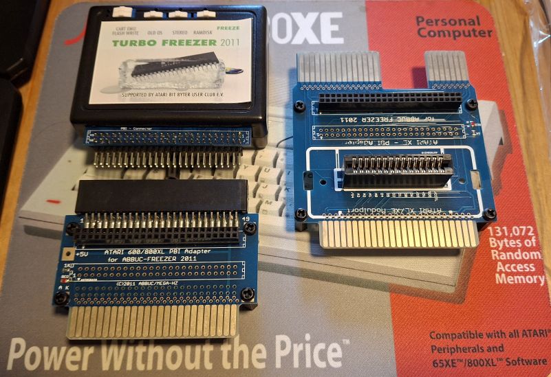

Die Teile sind nun klar. 15mm Abstandshalter, 1K SMD Größe 0805, 1 SMD-LED Größe 1206, die Stiftleisten von Reichelt und die Platinenstecker habe ich bei ebay gefunden.

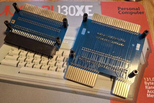

hier die aktuellen Gerber-Dateien zu XL und XE Adapter Platinen. Bei der XL Platine die Beschriftung ignorieren, die wurde damals direkt im Bauteil eingefügt. Stört aber nicht, da Kupfer Vorrang zum Bestückungsdruck hat.
10XL + 10XE bestellt
tja, das war 1 Schuss in den Ofen bei der XL Platine. Die Lochreihen für die zwei 2x25 Buchsenleisten sind zu weit auseinander, da passt der Freezer (mit den 2 Steckverbindern) nicht rein. Egal welche von den 3 Lochreihen, die passen in keiner Kombination.

Die XE Platinen sehen gut aus, da probiere ich aber erstmal aus, ob die auch funktionieren.

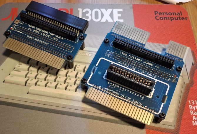

die XE Platinen funktionieren. SMD Widerstände in 1206 sind grenzwertig (zu groß, sitzt vollflächig auf den Kontakten, man kann nur UNTER den Kontakten löten) Alles andere geht/passt.
0805 passt besser.

Hier nun die korregierten Daten für die XL-PBI Adapterplatine.
(Eagle Board datei sowie Gerberdaten für JLCPCB)
danke Wolfram! Im "Dialog" sind die XL-Platinen korrigiert worden, und ich habe gerade eben 10 Stk bestellt.
hast Du auch "Goldfingers" bei JLCPCB angeklickt? Sowie eine Abschrägung beim PBI Bereich?
mega-hz schrieb: hast Du auch "Goldfingers" bei JLCPCB angeklickt? Sowie eine Abschrägung beim PBI Bereich?
nein. weil es das massiv verteuern würde und ich davon ausgehe, dass auf die freie Seite eh niemand was dransteckt. Ich hab hier eine der falschen Platinen 20mal ein/ausgesteckt an einem Platinenstecker. Keine sichtbare Abnutzung.
also hast Du in HASL und nicht in ENIG bestellt? Bei Enig würden Goldfingers nix extra kosten. Ich habe hier einige Platinen an denen dahinter eine weitere angesteckt wird die waren auch nicht vergoldet und haben massive Kontaktprobleme nach den Jahren. Irgendwann hatte ich dann mal die in ENIG bestellt und die sehen noch heute aus wie neu.
die XL Platinen sind nun auch da und passen.
